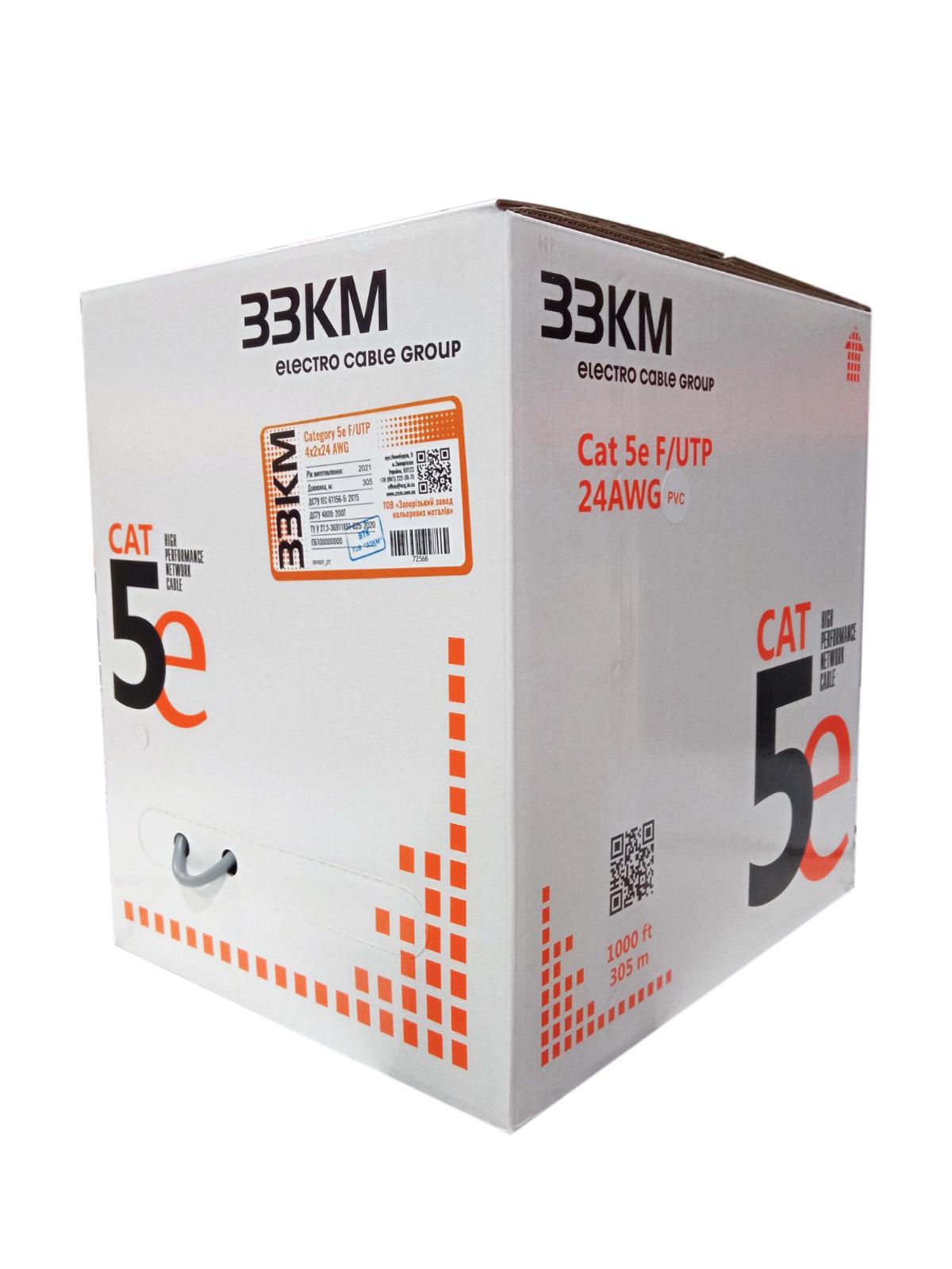

Кабель Category 5e F/UTP PVC 305 м серый (72566)

Описание кабеля Category 5e F/UTP 4х2х24 AWG
Кабель многожильный и симметричный парной скрутки для цифровой связи марки Cat 5e F/UTP 4x2x24AWG предназначен для структурированных кабельных сетей при одиночной прокладке внутри зданий, сооружений, аппаратуры при эксплуатации на частотах до 100 МГц в условиях повышенных электромагнитных воздействий.

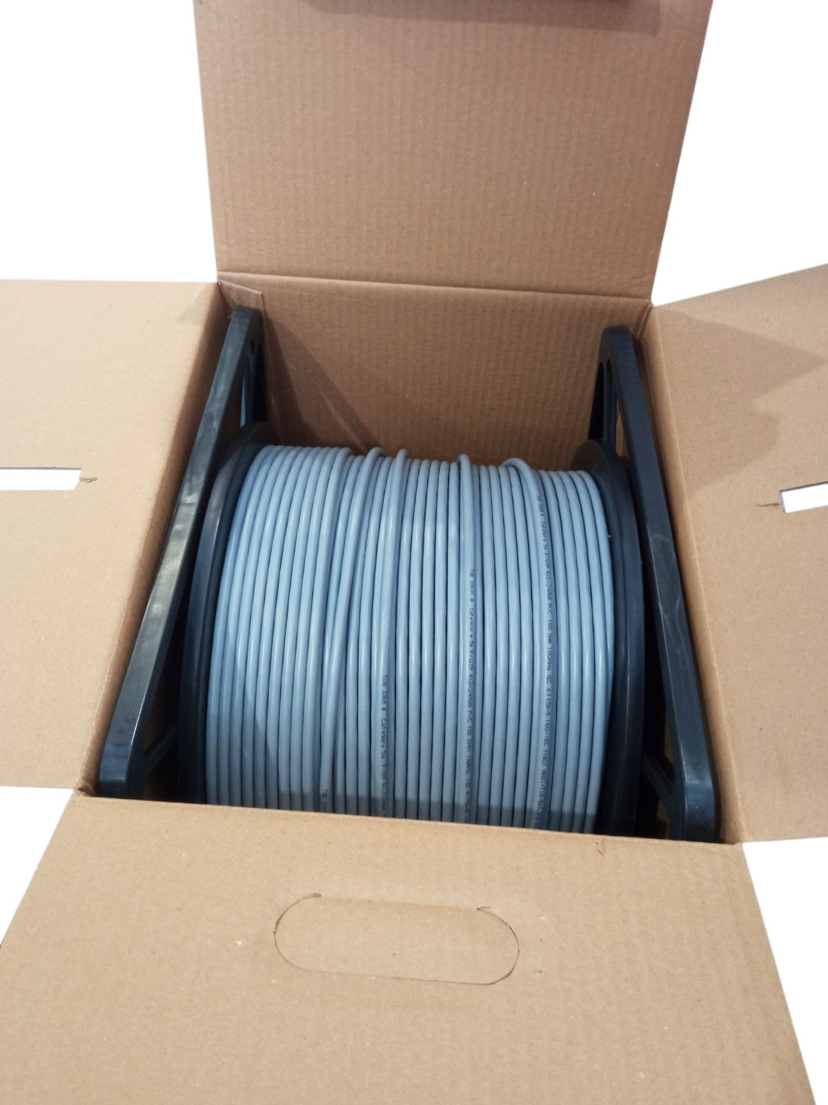

  • Кабель поставляется в картонных коробках длиной по 305 м
