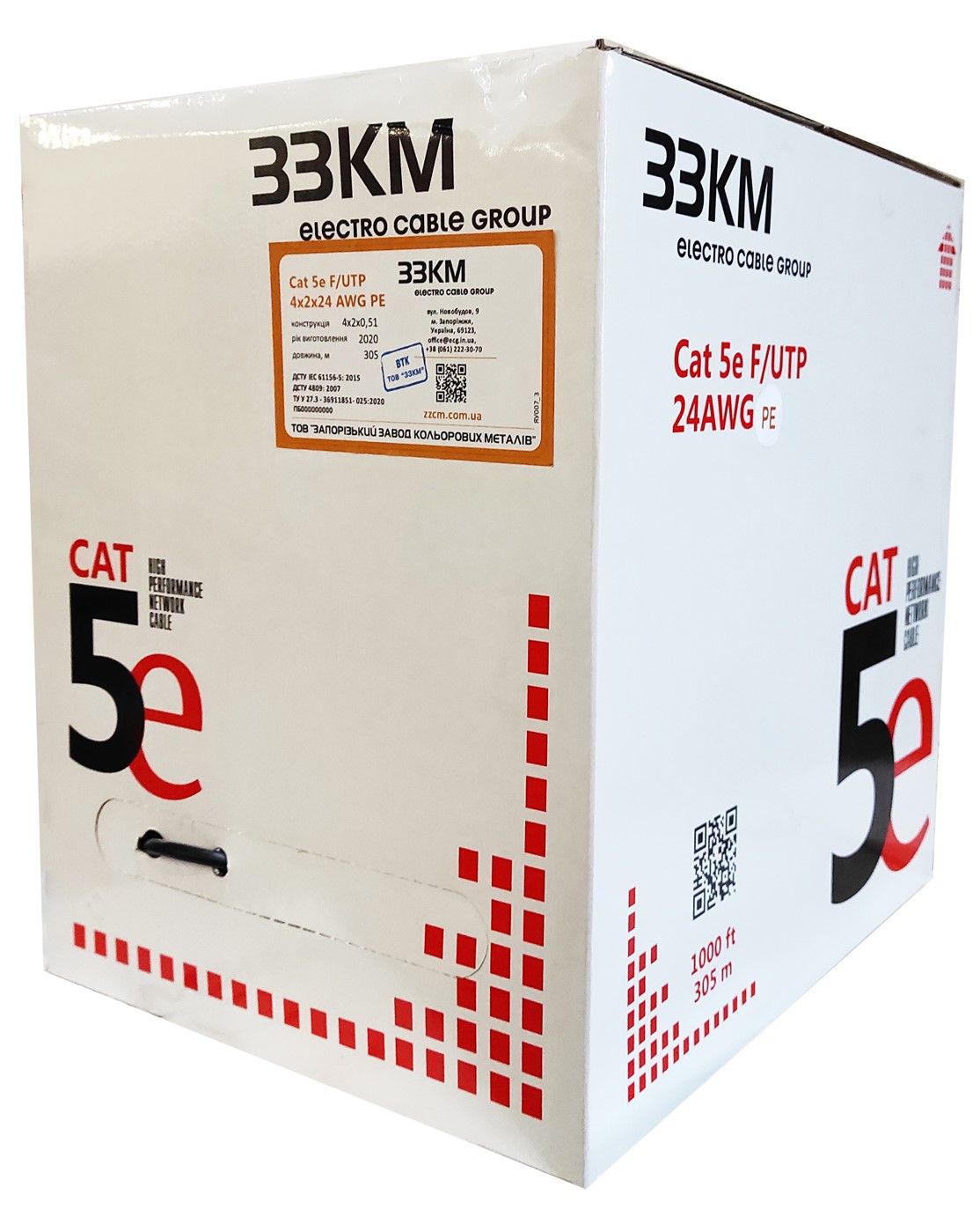

Описание кабеля Category 5e F / UTP PE 4х2х24 AWG
Кабель многожильный и симметричный парной скрутки для цифровой связи марки Cat 5e F/UTP 4x2x24AWG PE предназначен для структурированных кабельных сетей для внешней прокладки по стенам зданий, сооружений, в шахтах и коллекторах при эксплуатации на частотах до 100 МГц в условиях повышенных электромагнитных воздействий.

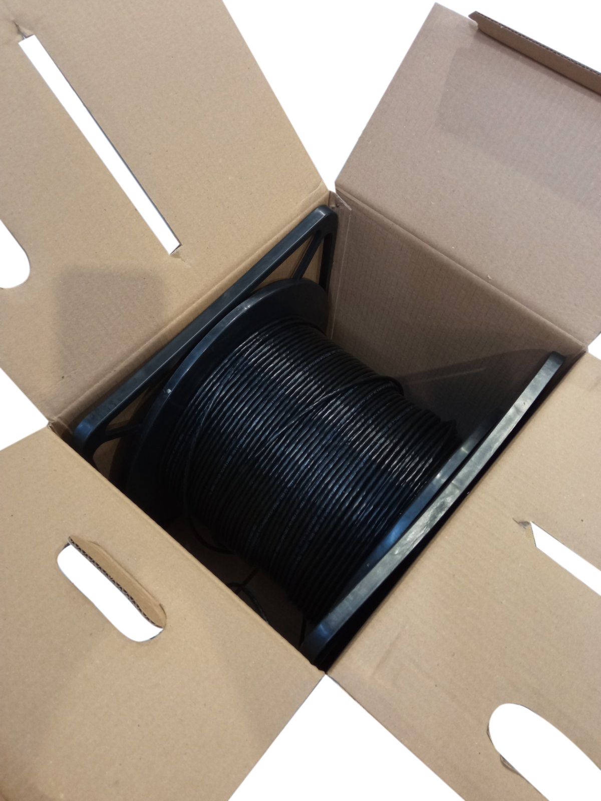

  • Кабель поставляется в картонных коробках длиной по 305 м
