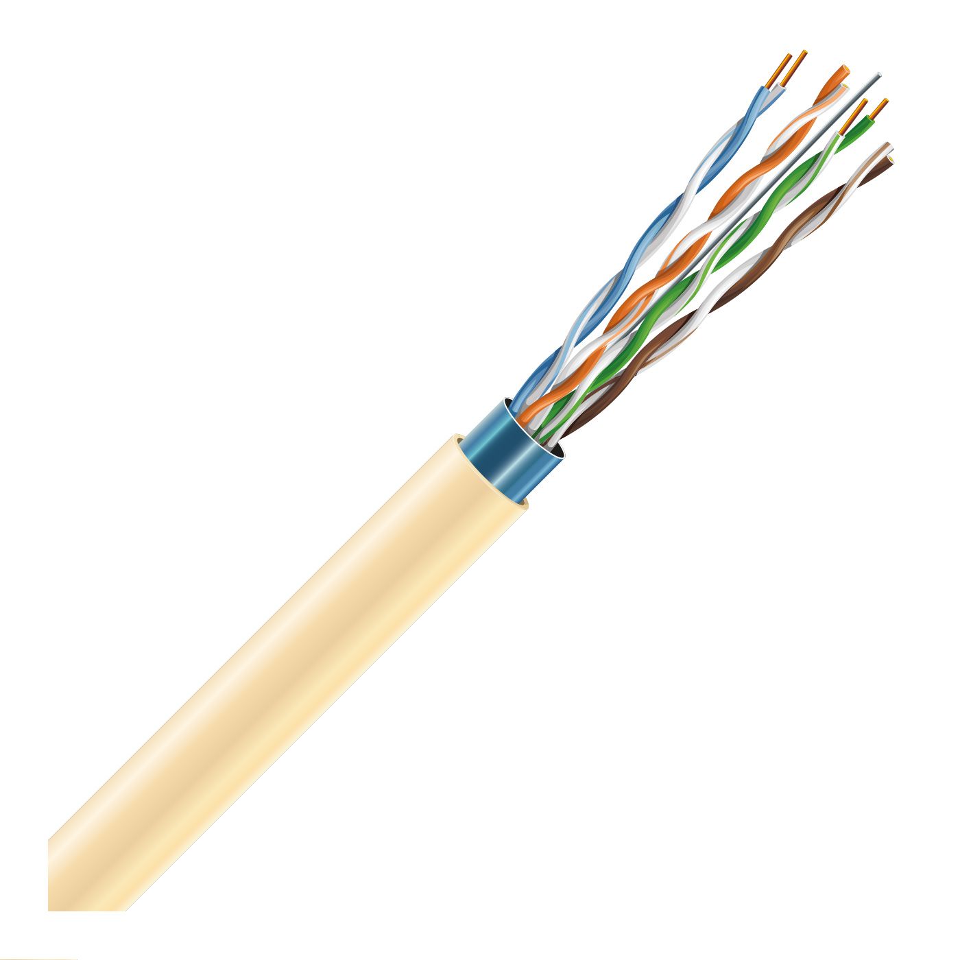

Описание кабеля Category 5e F / UTP LSZH 4х2х24 AWG
Кабель многожильный и симметричный парной скрутки для цифровой связи марки Cat 5e F/UTP 4x2x24AWG LSZH предназначен для структурированных кабельных сетей для одиночной прокладке и прокладке в пучках внутри зданий, сооружений, аппаратуры при эксплуатации на частотах до 100 МГц в условиях повышенных электромагнитных воздействий и в условиях где требуется низкое дымовыделение.

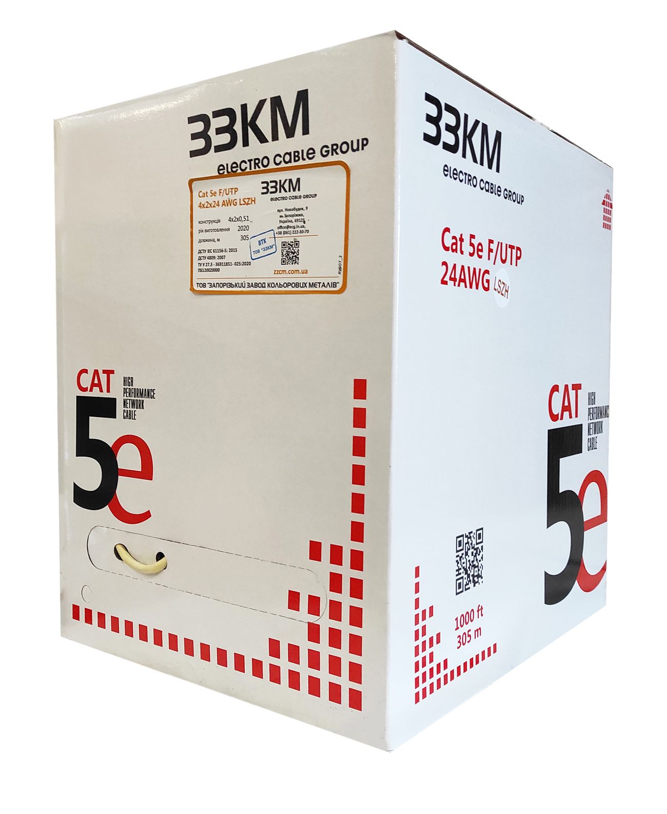

  • Кабель поставляется в картонных коробках длиной по 305 м
