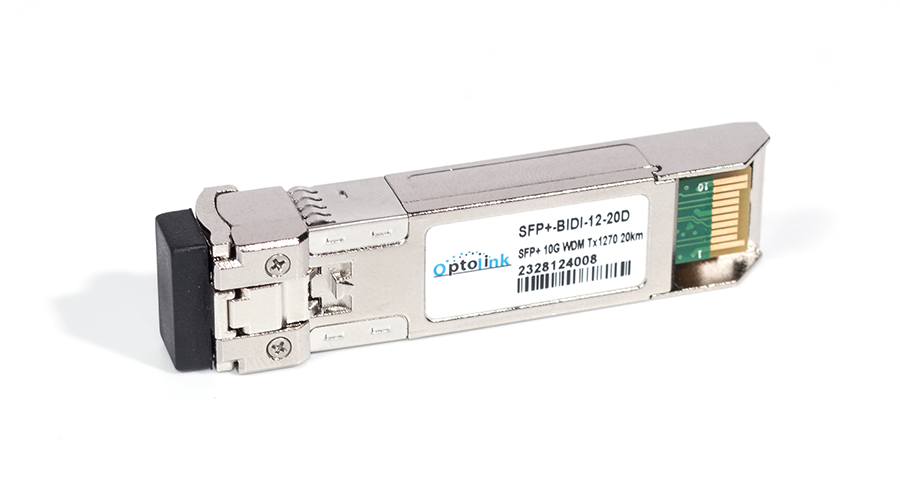

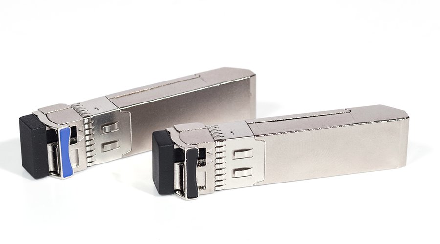

Описание модели Optolink SFP+-BIDI-12-40D / BIDI-13-40D
Модули SFP+ -BIDI-12-40D и SFP+ -BIDI-13-40D служат интерфейсом передачи данных по двум одномодовым волокнам на расстояние до 20 км, работающих на длине волн 1270 нм и 1330 нм используя стандарты IEEE 802.3ae 10GBASE-LR/LW.
Область применения
  • 10GBASE-LR at 10.31Gbps
  • 10GBASE-LW at 9.95Gbps
  • другие оптические линии связи
Основные возможности
  • разъем для оптического кабеля: LC
  • расстояние передачи до 40 км (SMF)
  • возможность горячей замены
  • низкое энергопотребление
  • напряжение питания: +3.3 V
  • рабочая температура: 0 ~ 70° C
  • RoHS 6/6 совместим
  • Digital diagnostic monitor
  • соответствует SFP+ Electrical MSA SFF-8431
  • соответствует SFP+ Mechanical MSA SFF-8432
Модуль соответствует требованиям лазерной безопасности 1-го класса в соответствии с международным стандартом безопасности IEC-60825.
  • Форм-фактор: SFP
  • Тип разъема: LC
  • Количество используемых волокон: 1
  • Тип волокна: SМF
  • Рабочая длина волны, нм: 1270
  • Расстояние передачи данных, км: 40
  • Скорость передачи данных, Гбит/с: 10
  • Горячая замена: Да
  • RoHS: Да
  • Питание, В: 3,3
  • Диапазон температур, °C: эксплуатация от 0 до +70
  • Габариты изделия, ШхВхГ, (мм): 13,9x10,32x57,4
  • Упаковка: Блистерная x 10 шт.
  • Гарантия: 1 год
