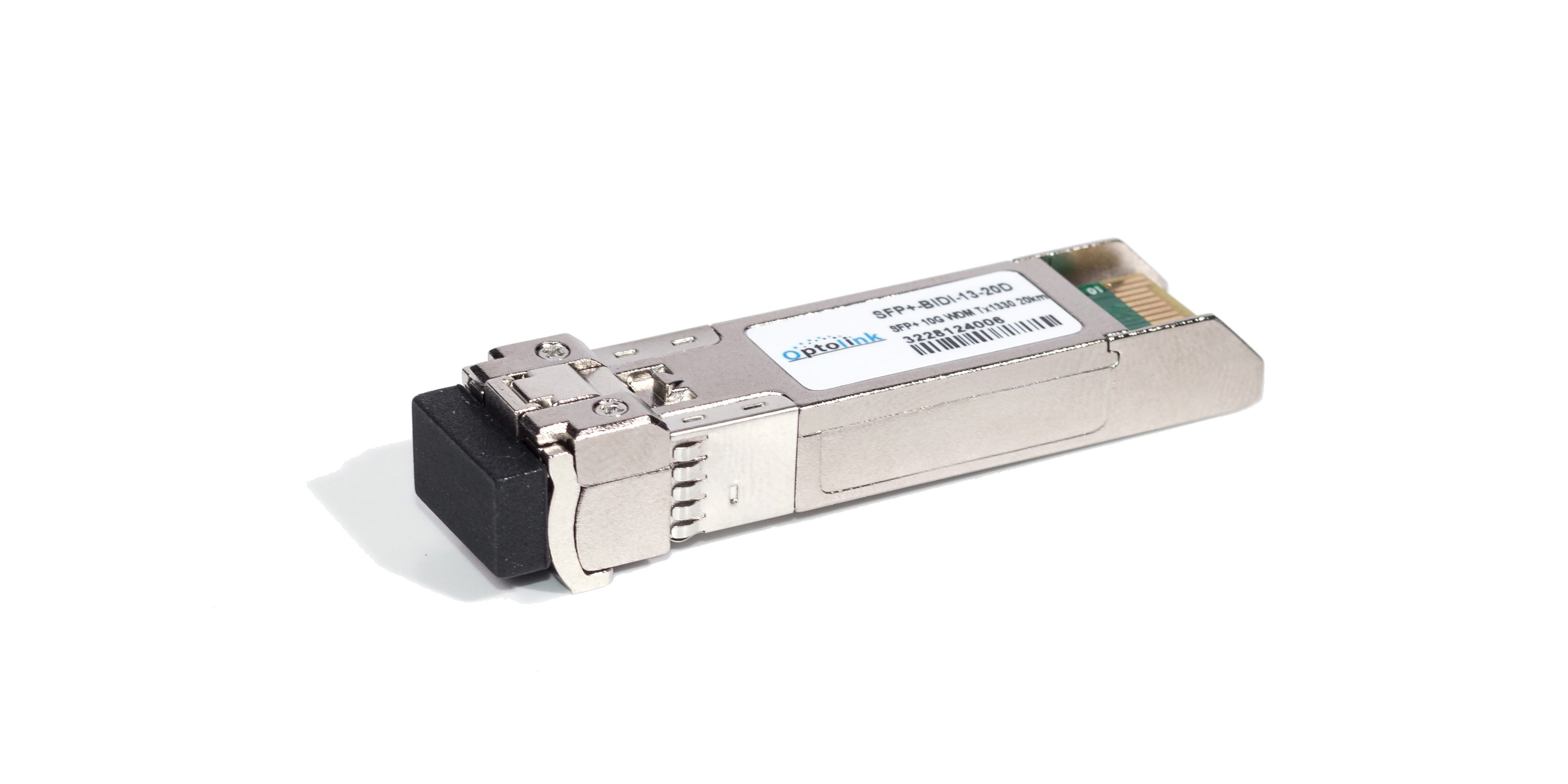

Описание модели Optolink SFP+-BIDI-12-20D/BIDI-13-20D
Модули SFP+-BIDI-12-20D и SFP+-BIDI-13-20D служат интерфейсом передачи данных по двум одномодовым волокнам на расстояние до 20 км, работают на длине волны 1270 нм и 1330 нм используя стандарты IEEE 802.3ae 10GBASE-LR/LW.

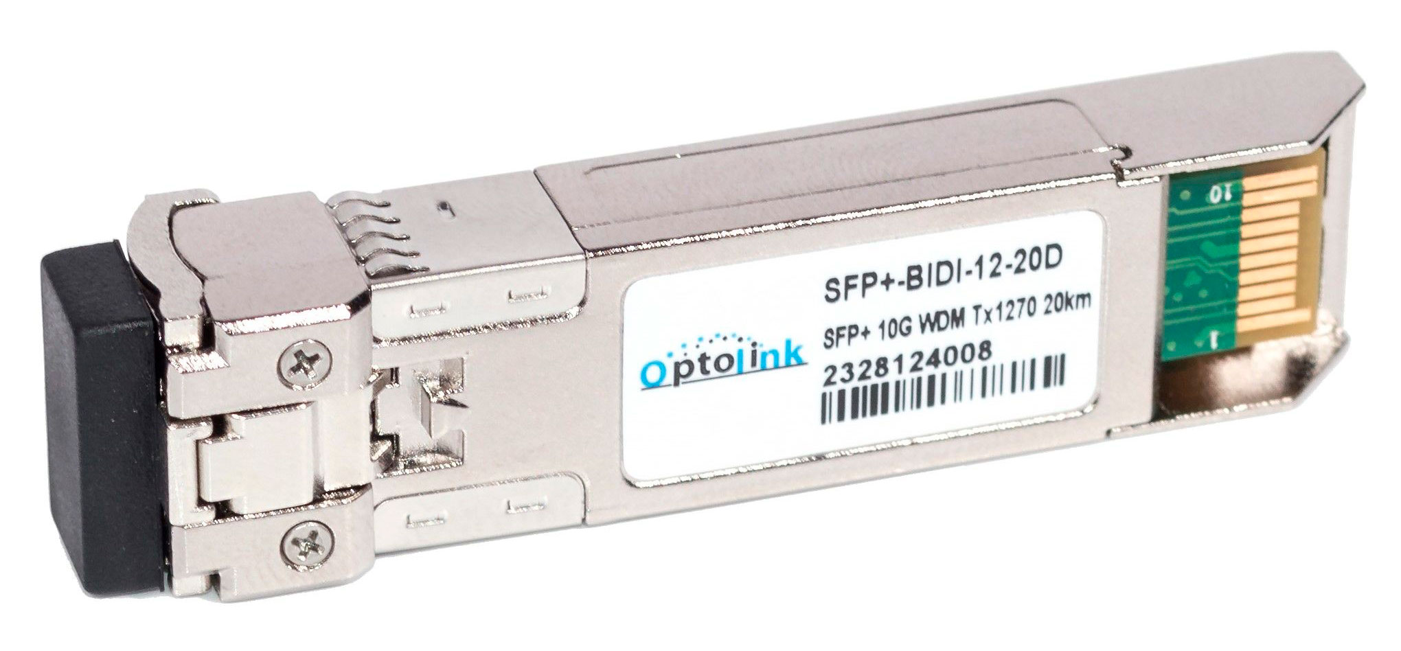

Рабочая длина волны, нм
  • SFP+-BIDI-12-20D: Tx:1270/Rx:1330
  • SFP+-BIDI-13-20D: Tx:1330/Rx:1270
