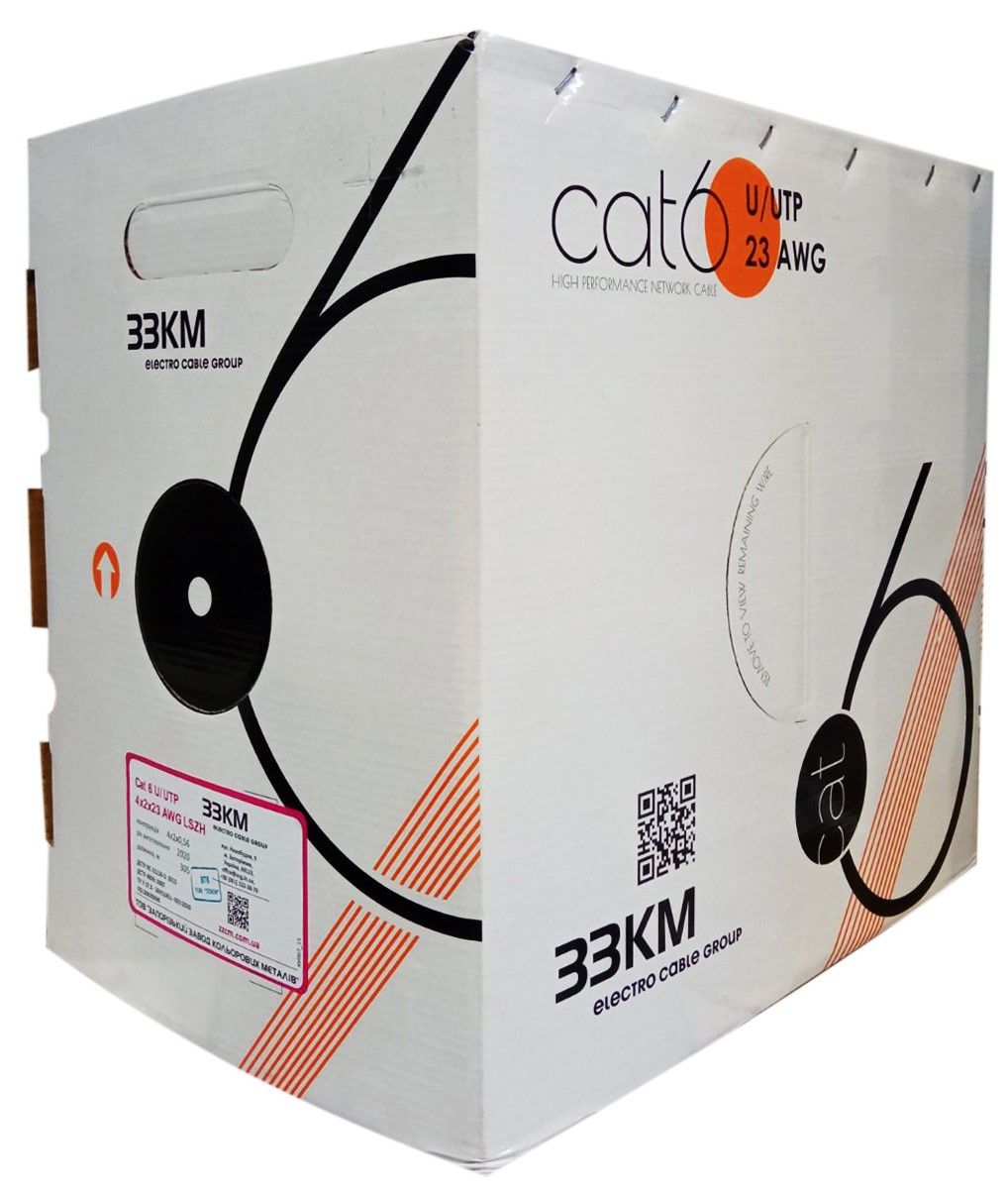

Кабель витая пара Category 6 U/UTP 305 м серый (72569)

Бренд: ЗЗКМ
Описание кабеля Category 6 U / UTP 4х2х23 AWG LSZH
Кабель многожильный и симметричный парной скрутки для цифровой связи марки Cat 6 U / UTP 4x2x23 AWG LSZH предназначен для структурированных кабельных сетей при одинокой прокладке и прокладке в пучках внутри зданий, сооружений, аппаратуры, при эксплуатации на частотах до 250 МГц, в условиях где требуется низкое дымовыделение.
  • Растягивающее усилие: макс. 100 Н
  • Прочность на раздавливание: мин. 1000Н / 10см
  • Сопротивление проводника: макс. 85 Ω / км
  • Дисбаланс сопротивления: макс. 2%
  • Сопротивление изоляции: мин. 5000 MΩ х м.
  • Рабочая емкость: ном. 50 пФ / м
  • Емкостная асимметрия пары заземления 1600 пФ / км
  • Номинальная скорость распространения сигнала: 67-69%
  • Задержка распространения сигнала: макс. 537 нс / 100 м
  • Испытательное напряжение 1000 В
  • Рабочее напряжение: макс. 72 В
  • Кабель поставляется в картонных коробках длиной по 305 м
Температура эксплуатации кабеля:
  • при стационарной (неподвижной) прокладке от -20º С до +60º С
  • при прокладке, монтаже и эксплуатационных изгибах от 0º С до +50º С
Минимальный радиус изгиба:
  • при стационарной (неподвижной) прокладке 4 диаметры кабеля
  • при прокладке, монтаже и эксплуатационных изгибах 8 диаметров кабеля
