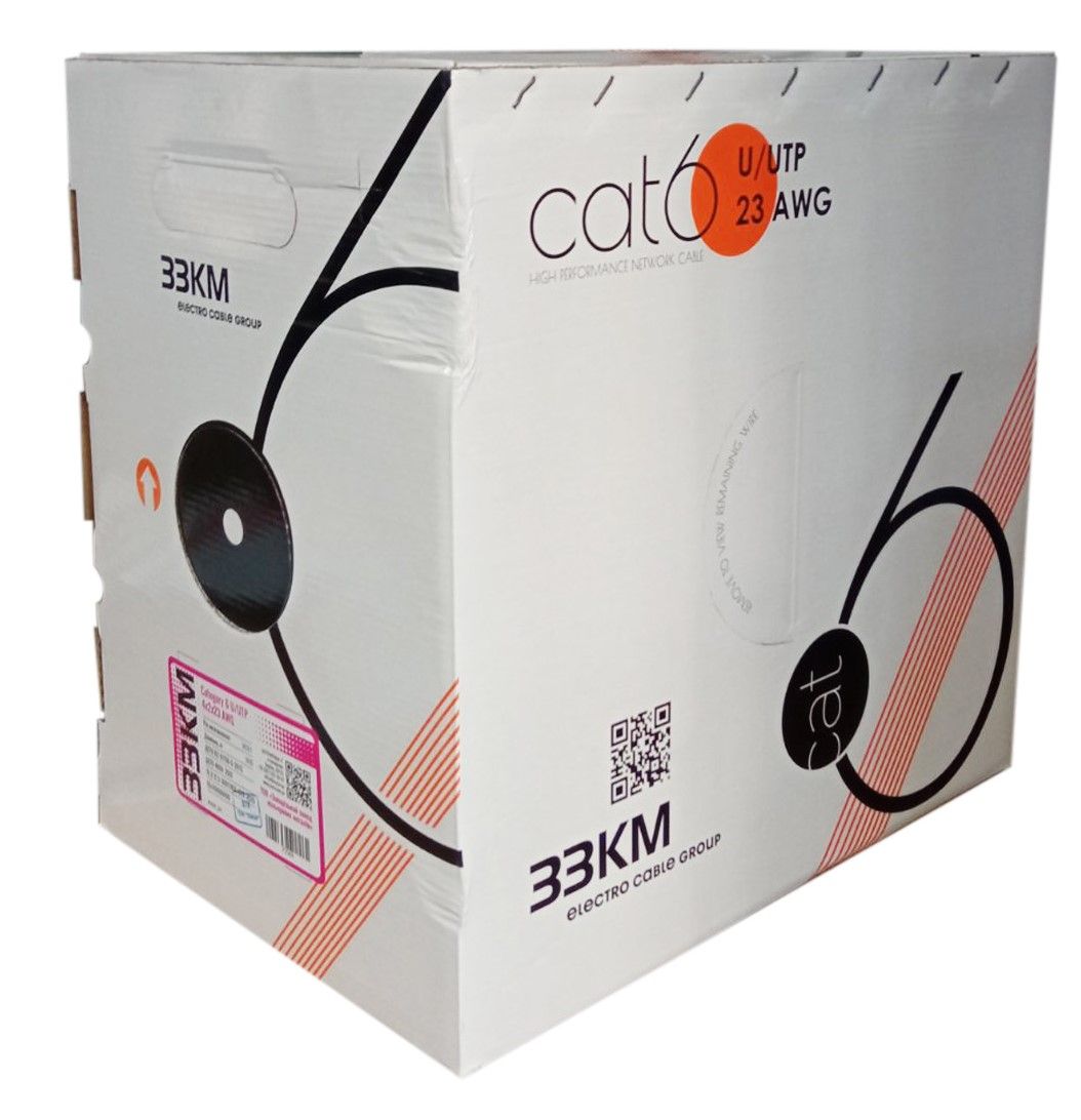

Кабель витая пара Category 6 U/UTP LSZH 305 м желтый (72570)

Описание кабеля Category 6 U/UTP 4х2х23 AWG
Кабель многожильный и симметричный парной скрутки для цифровой связи, марки Cat 6 U/UTP 4x2x23 AWG предназначен для структурированных кабельных сетей при одиночной прокладке внутри зданий, сооружений, аппаратуры, при эксплуатации на частотах до 250 МГц

  • Кабель поставляется в картонных коробках длиной по 305 м
