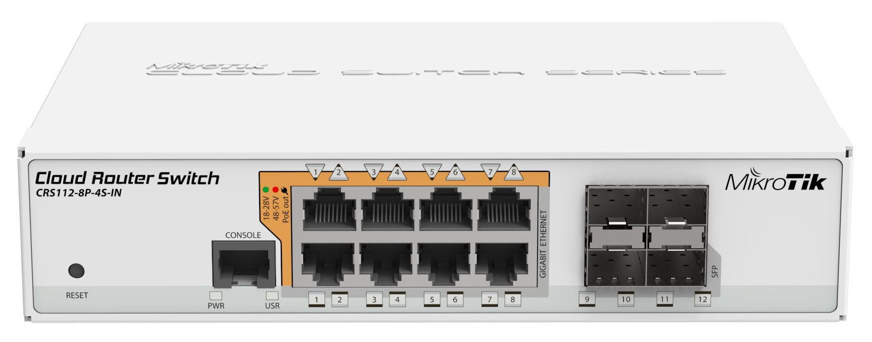

MikroTik CRS112-8P-4S-IN – представляет собой управляемый коммутатор, который содержит в себе 8-гигабитных портов с поддержкой PoE с автоматическим определением питания на выходе (802.3af/at PoE/PoE+ и Passive PoE). Также свитч оснащен четырьмя SFP портами с возможностью подключения оптического волокна для поддержки восходящих линий до 1 Gbps.

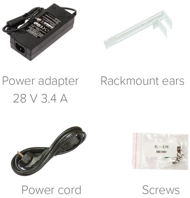

Данное устройство комплектуется блоком питания 28V, 3.4A, а также на задней панели корпуса находится дополнительный разъем постоянного тока, который поддерживает источник питания 48-57 V (не входит в комплект, приобретается отдельно). CRS112-8P-4S-IN может запитывать устройства по стандарту 802.3af/at, при подключении его 48-57 V постоянного тока (устройство автоматически обнаружит и обеспечит правильную мощность для устройств). Сила максимального тока составляет 1 А на порт при входном напряжение 18-28 V, 450 mА, при 48-57 V. Общий предел составляет 2,8 А - 24 V и 1,4 А - 48-57 V.
| Процессор | QCA8511 |
| Номинальная частота процессора | 400 MHz |
| Количество ядер процессора | 1 |
| Объем оперативной памяти | 128 MB |
| Интерфейсы | (8) 10/100/1000 Ethernet портов; (4) SFP порта; (1) серийный порт RJ45 |
| PoE порты | 1-8; cтандарт питания: 802.3 af/at |
| Поддерживаемые форматы входного напряжения | 18-57 V |
| Операционная система | RouterOS |
| Уровень лицензии | 5 |
| Максимальная потребляемая мощность | 10 W |
| Разъем питания | 2 (DC jack) |
| Тип хранилища данных | FLASH |
| Размер хранилища данных | 16 MB |
| Диапазон температур | -30... +55°C |
| Размеры | 200 x 143 x 40 мм |
