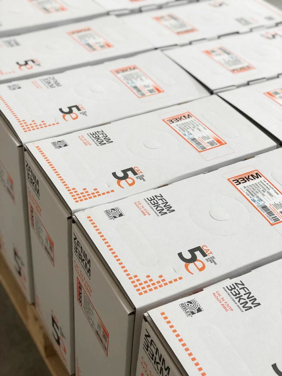

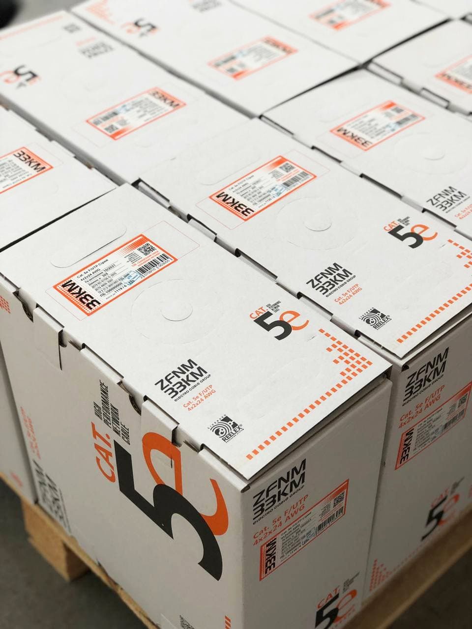

Кабель витая пара Category 5e U/UTP 305 м белый (7091001)

  • Кабель поставляется в картонных коробках длиной по 305 м
